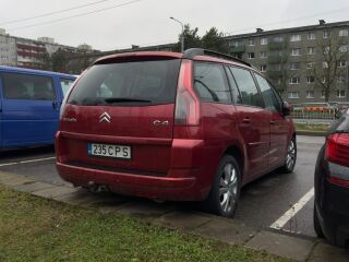

Sain ostetud ühe Citroen C4 Grand Picasso 2011 1.6 bensiin.
Sellel on selline probleem, kus kui mootori temperatuur jõuab 80 kraadini, siis lakkab 1. silinder töötamast. Enne 80 kraadini jõudmist töötab probleemideta 4 silindriga. Olen vahetanud süütepoole ja süüteküünla, aga see ei aidanud.
Võib olla viga siis kuskil juhtmestikus, mis on süütepoole ja aju vahel, et kuskil lööb elekter läbi? Kontrollisin, et kütust tuleb põlemiskambrisse ja sädet ka tuleb?? Müstiline probleem minu jaoks, kas keegi oskab midagi selle kohta öelda, mida võiks teha/mis viga on? Aitäh.
