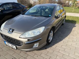

Plaanin osta sellist isendit. Peugeot 407 SW MY2009 2.0 HDI 100kW. Aasta 2008 Läbisõiduga 234 587 km. Hind 3700euri
kas on mõtet selle auto kohta edasi uurida või tuleks kohe mõtetest maha kanda.
professor_sammaljalg
23:25 27.01.2018
Iseenesest 407 jäi veel sinna Peugeot "prantsuse auto" ajastusse, kuid seda konkreetset ei ostaks nagunii raudpolt. Müüjaks ärikas, toodud Soomest, kus need tavaliselt ikka üle poole milli sõitnud. Kui kuulutuses mingi MY20xx kiri, võib kähku edasi kerida.
crist13
23:51 27.01.2018
Mul õnnestus eelmise suve lõpul samasugune 2005a sedaan 2.0hdi aut. soetada - reaalne läbisõit küll 90kkm ja Eestist uuena ostetud ja ainult hooldatud esinduses... Siiani ei ole lagunenud minu käes 7kkm jooksul miskit...
