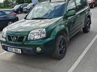

Pärast külmkäivitust kohe sõitma hakata või lihtsalt gaasi pedaali vajutades jäävad pöörded peale ja võivad tõusta kuni 3000 pöördeni . Kusagil 30-60sekundit undab, saab soojaks ja siis asi korras . Käredama külmaga hakkab ise pöördeid tõstma, pedaali pole vaja vajutadagi aga mitte alati . Suvel esineb probleem harvemini . Milles võib asi olla ? Ühes teenindus punktis vahetati küll pihusti otsi, ECU jne. ja viga ei saadutki kätte . Pidavat olema osade nissanite tüüpviga . Fakto lubas telefoni teel, et 200 eurtsi tööd ja võibolla ka mõni varuosa juurde ja probleem peaks saama lahendadtud . On kellegil sellist muret olnud ?
