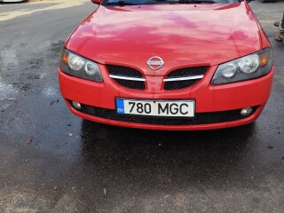

Sikutan teema jälle üles. Mida arvate 1.5 72kW mootoriga Nissan Almera bensukatest?
Konkreetne isend on 2005. aastast: https://www.auto24.ee/soidukid/4149571
Küljekarbid on sellel vahetatud, läbisõidu põhjal ca 15 000 km tagasi, ja auto hästi hoitud. Praegustel karpidel on siiski näha all servas roosteplekke, aga need mõtlesin kivikaitsega üle teha. Kui sellisena 5a kestab, oleks OK, ja mh meie pere algajale juhile heade mõõtudega masin.
Suguvõsas on ligi 20a kasutuses olnud üks Nissan Micra bensukas-punn (2005) - uuena hangitud, omajagu hooldusi näinud (ihumehaanik on sellel autol olemas :), aga hiljuti just lõi 300 000 km ette, praegu sõidab iga päev ligi 100 km ja läks äsja ülevaatuselt puhtalt läbi. Noh, ega selle sõidumugavus just Golfiga võrdne ei ole, aga midagi kohutavat häda ka ei ole. Tagaistmel on küll kitsas, Almeras kuuldavasti ka natuke.
Ehk siis, kas kellelgi on kogemusi 10+ aastat igapäevaselt Almeraga sõitmisel (eriti N16 tüüpi kerega)?
Mis on põhilised probleemid olnud?
Roostet mainitakse väga palju Nissanite puhul, aga mootorid neil kuuldavasti kestavad, eriti kui on tublisti hooldatud?
(Lisaks tundub ketiga mootor - mis Almeradel oli - vana auto puhul mulle juhumakale hea variant, odavam pidada, isegi kui müra on suurem. Võib-olla on parem mõte kui 20a golfil hammasrihma vahetamist plekkima hakata.)
Kui hästi on praegu saada vanemate Nissanite varuosi ja mis hinnaklassis need on?

Ketid venivad kuniks purunevad, kett ei võrdu igavene.
Ülejäänud kriitikale tahaks ise ainult kaasa kiita kuid päris täpselt ei saa seda teha, sest sõidan soojale maale mõeldud Nissaniga, vb põhjamaa turule tehti neid paremini.
wigry
23:46 11.12.2024
Siin vast suureks plussiks see, et auto olnud pidevas kasutuses, karbid vahetatud ja ka ülevaatusega pole muresid olnud. Vaata, et selle aasta jooksul mingi otsuse suudad ära teha sest muidu lisandub koheselt regamise tasu mis võib selle hinnaklassi auto puhul olla piisavalt oluline osa. See võib ka olla kuulutuse põhjus , et see auto veel sellel aastal maha müüa, sest regamise tasuga läheb huvi selle hinnaklassi autode järele palju väiksemaks.
00:23 12.12.2024
almera karbid on kõige väiksem mure.pööra tähelepanu pigem amordikannudele,nii ees,kui taga

Ma selle keti pärast ei muretseks - Almera kere saab kindlasti ennem otsa kui et mootor :-)
Ma ise ei ostaks enne, kui olen saanud seda sõidukit põhja alt vaadata. TÜV kehtib kuni 05.2025 - ootaks veebruari lõpuni, siis saaks uue ülevaatuse diili sisse kaubelda :-)
fdghfgh
11:56 12.12.2024
Selle almera ülevaatusajalugu hea ja heitgaasitest ka ülimalt korralik, seega mootori poolest täitsa tarbitav isend.

No tonni eest on siin ju autot kül ja veel. Ls 173000 see on ju sissesõit ainult!
Teine ostab sama raha eest jooksu rehve ja aasta pärast jälle.
Amordikannude jutt on muidugi õige. Pista käsi koopasse ja tõmba tagaseina mööda. kui ikka lainetab, siis on vaja asjaga kohe tegeleda. Muidu tulevd vedrud tuppa.
Kui veel paigast pole läinud , pole nii hirmus töö ka.

Tänud kõigile, eriti selle amordikannude vihje eest. Plaanin Nissanit vaatama minna.
